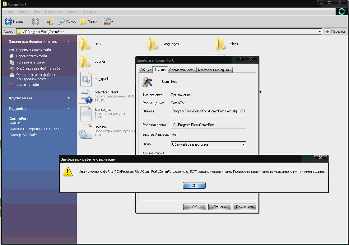

ВОТАК ИЛИ ЧЁ ТАМА ЧЕТА ПИШЕТ ЧЕ ДЕЛАТЬ
(35.74 КБ) 127 скачиваний
aleks694
Сообщения: 470
Сообщение aleks694 »
mozeton писал(а):ВОТАК ИЛИ ЧЁ ТАМА ЧЕТА ПИШЕТ ЧЕ ДЕЛАТЬ
так, только пробел перед параметром поставь

Чеканов Максим
Модератор
Сообщения: 696
Сообщение Чеканов Максим »
mozeton
Необходимо дописывать не «-sfg_bot», а «-cfg_bot».
http://www.commfort.com/rus/faq.shtml?c2
