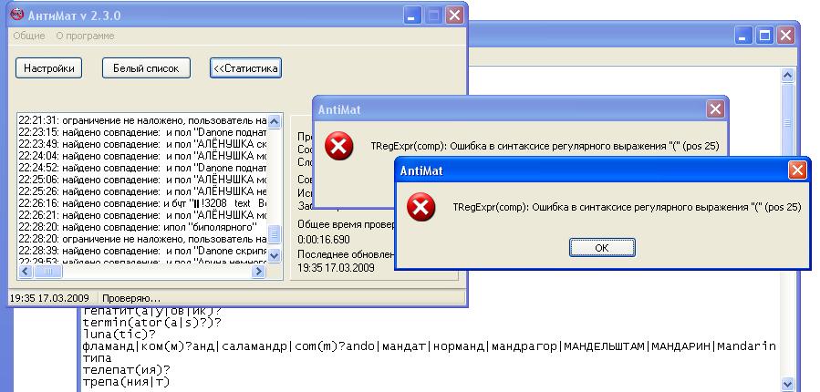

Что делать с сией проблемой?Уже достало...постоянно выскакивает.
Причем на фразу "и пол"
Добавление в базу данных не спасает
Скорее всего ошибка в выражении.Где ее искать?

Рекомендую обновить антимат до последней версии.EXeeD писал(а):Что делать с сией проблемой?Уже достало...постоянно выскакивает.
