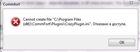

Версия плагина 1.40 бесплатная
При закрытии клиента чата выбивает ошибку, при нажатии на кнопочку "ОК" снова она появляется. Только после второго раза нажатия на кнопку закрытия ошибки или "ОК" чат закрывается.
(19.62 КБ) 123 скачивания

Chudik писал(а):Версия плагина 1.40 бесплатная
В свойствах программы поставьте флажок "открывать от имени Администратора".
Или в настройках плагина выбрать папку для хранения настроек "%APPDATA%\CommFort".
