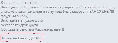

Re: Crazy CommFort Plugin v2.11 [плагин для клиента]
Во как
- (20.38 КБ) 1209 скачиваний
