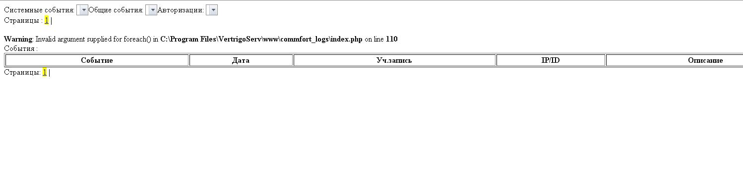

Вот собственно говоря и моя ошибка. Не могу понять в чём дело. Не могли бы вы мне помочь?
Версия 4.21
В папке сервера есть папка Logs, а в ней сразу идут файлы Events_2010_03.txt и тому подобные. Кроме файлов с названием ивент нету.
Версия 4.21
- (33.02 КБ) 73 скачивания
Если бы вы внимательнее читали? то заметили бы, что это всё для версии 4.3 - 4.4XSlashX писал(а):Вот собственно говоря и моя ошибка. Не могу понять в чём дело. Не могли бы вы мне помочь?
Версия 4.21

Поэтому для решния проблемы купите лицензию на сервер и обновите его до версии 4.4Версия 2.1.2 для сервера 4.4х
Ну или раз уж есть спрос, выкладываю первую версию для старого формата логов. См. первое сообщение.
