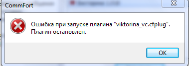

Незапускается плагин((

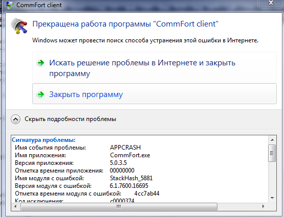

пробовал потом еще раз запускать плагин и вот что
						Re: Игра "Викторина"
Попробуйте сохранить всё своё, и закинуть всё моё. Там уж посмотрим, в чем у меня ошибка.
попробовал! так же.ОреЛ писал(а):Попробуйте сохранить всё своё, и закинуть всё моё. Там уж посмотрим, в чем у меня ошибка.
Ну что ж такое то  Понять не могу, почему у вас на клиентах не хочется работать. понять не могу, я вроде у себя тестирую - работает, а даешь заказчику в руки и всё абсолютно не так. На сервере хотя бы видно ошибки, а вот клиент...
У меня как раз таки серверный плагинОреЛ писал(а):Ну что ж такое тоПонять не могу, почему у вас на клиентах не хочется работать. понять не могу, я вроде у себя тестирую - работает, а даешь заказчику в руки и всё абсолютно не так. На сервере хотя бы видно ошибки, а вот клиент...
Отлично, а сервер имеет внешний доступ? Может в логах ошибки какие есть?
Нет, сервер доступа наружу не имеет
Честно слово, установил заново сервер (на чистую машину), скопировал всё из папки и запустил. Всё работает. Это как-то подаётся объяснению? 5 минут делать как должно быть, а потом весь день переделывать, как хочет заказчик? Но я разве знаю, что не нравится заказчику в данный момент?
Нет, я не могу оставить всё как есть, я уже немалого достиг, а ты мне говоришь бросить всё. Я хочу понять, почему не работает. Может мне supermet подскажет, как сделать логирование ошибок.
Можно подозрительные фрагменты в try ... catch поместить. Типа такого:
Боюсь, что придется половину кода в такие исключения занестиsupermet писал(а):Можно подозрительные фрагменты в try ... catch поместить. Типа такого:Код: Выделить всё
try { cout<<x/0; } catch(std::exception& err) { cout<<err.what(); // или MessageBoxA(0, err.what(), "", 0); }
 Ну или можно в файл записывать, чтобы не выводить никуда, но я над этим посижу, просто знать бы где такое происходит.
можно все экспортируемые функции PluginStart, PluginStop... проверять на исключения. А выводить в файл так можно:ОреЛ писал(а): Боюсь, что придется половину кода в такие исключения занестиНу или можно в файл записывать, чтобы не выводить никуда, но я над этим посижу, просто знать бы где такое происходит.
    ofstream fileOut;
    fileOut.open("log.txt", ios::app);
    try
        int *x= new int [500000000];
        fileOut<<err.what()<<"\n";
