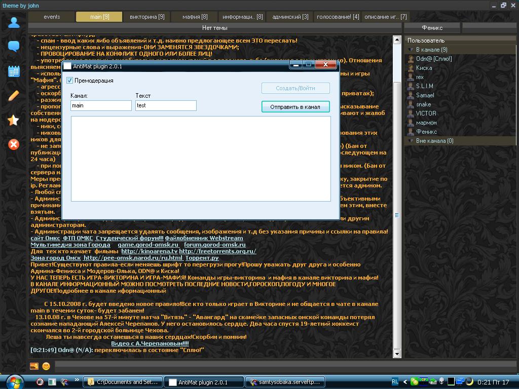

Качал тут http://www.commfort.com/rus/forum/viewt ... 703#p15703
Наименование: АнтиМат Plugin [NexxGen] v. 2.0.1
Ссылка: http://depositfiles.com/files/7867259
Зеркало: http://www.sendspace.com/file/jfxoks
Комментарий:
— Исправлен баг, приводяший к отключению сервера
— Возможность заходить в другие каналы
— команда в приват боту "!show" - показывает окно плагина
— Папка "AntiMat" теперь тоже в каталоге с программой CommFort server
Пока только функции премодерации...
P. S. Новые регулярные выражения будут публиковаться по мере их составления.
В папке AntiMat 3 файла:
Iskluchenie.txt
mat.txt
Pretext.txt
В папке Plugins 1 файл:
plugin.cfsplug
Может я не то качал? Я не бота а именно плагин хотел под это дело.
