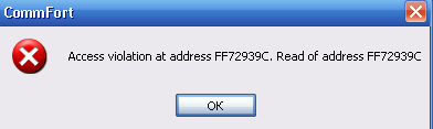

на машине стоит два клиента: 4.21а и 4.30 бета 3а
следовательно, по умолчанию оба чата обращаются в эту папочку: \Application Data\CommFort\Config
при попытке отредактировать личную инфо в бета-версии возникает ошибка (смотрим скрин), а версия 4.21а редактирует тот же профиль (по умолчанию) без всяких "визгов" :)
(5.64 КБ) 136 скачиваний

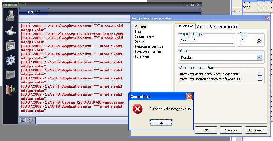

Re: CommFort client 4.30 beta 3a
Сообщение Modesty »
двоеточие в поле адреса показало вот такую картинку:
error
(93.39 КБ) 137 скачиваний

Modesty писал(а):двоеточие в поле адреса показало вот такую картинку:
а в адресе и не должно быть таких символов!
если речь идет о сообщении адерса в "events", то там шаблон таков:
"сервер:порт"
в настройках же клиента сервер и порт надо писать отдельно
