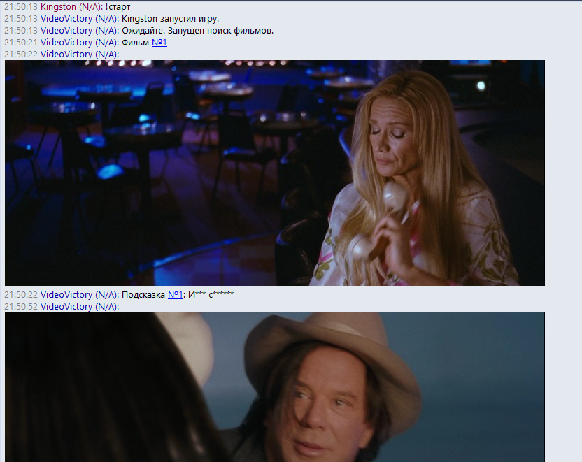

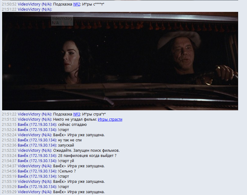

1. Скрин канала
(705.68 КБ) 0 скачиваний
(360.16 КБ) 0 скачиваний
Начало игры отличное, после первого фильма молчание.
