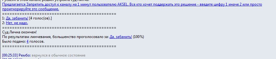

Суд линча! Работает у меня в канале мафия. Прова на канал естественно есть!
Ставлю я бан в боте на закрытие доступа к каналу ... Суд прошел но он не банит!
(36.34 КБ) 59 скачиваний

sasha писал(а):Суд линча! Работает у меня в канале мафия. Прова на канал естественно есть!
заключается в настройках бота, по умолчанию чтобы действовало (банило) надо чтобы проголосовало минимум 10 чел и из них минимум 60% за бан
