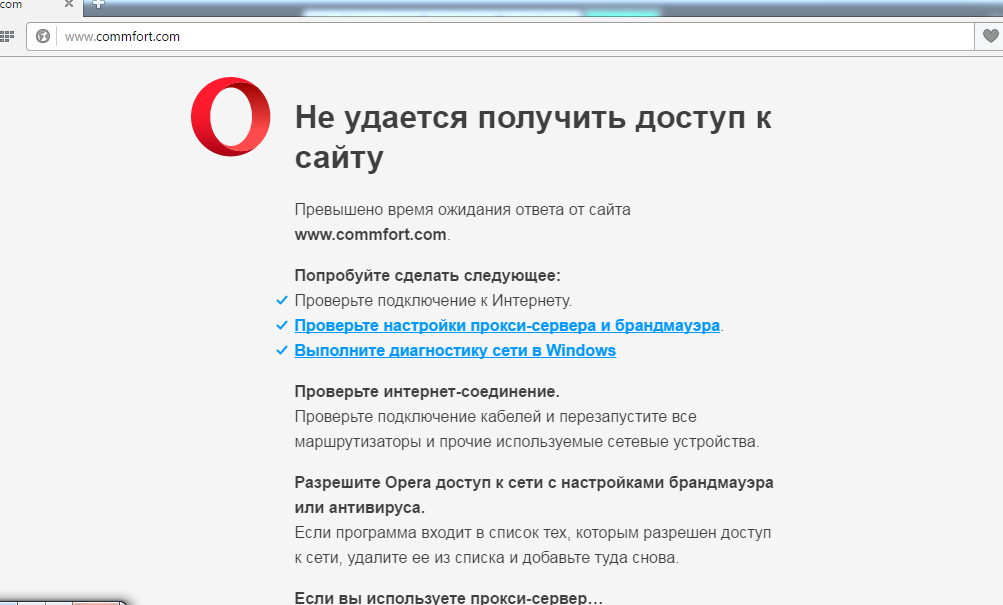

что происходит феервол почему по моему адресу не пускает на сайт?
пришлось через прокси войти

Настройки сайта не менялись. Очевидно, на короткое время отсутствовала связь.зёзя писал(а):что происходит феервол почему по моему адресу не пускает на сайт?

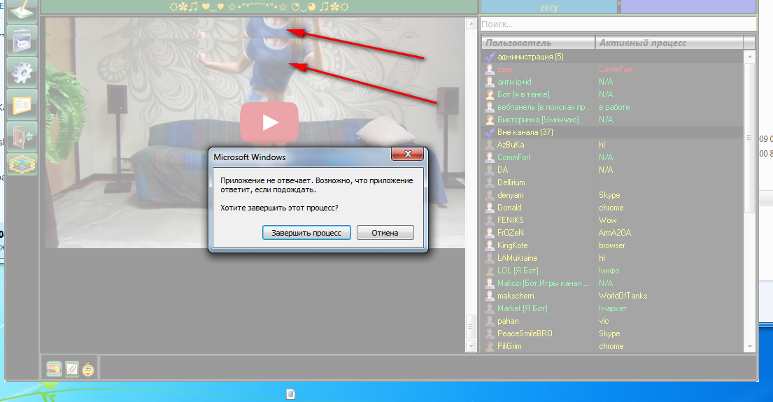

вот без плагинов сейчас произашла такая беда начил подлагивать канал я решил его очистить то было много мидиконекта вон видите что на скрине как двойное при нажатие очистить не очистилось я ещё раз очистить выскочило ошибка что то написало в канале событие но я не мог попасть туда так как всё зависло нажал завершить ошибку комфорт закрылся а в трее было два мигающих сообщение от пользователе так и остались

вот что произашло
21.12.2016 18:55:13 Application error (595, 590, 305, 47): "Access violation at address 595AD534 in module 'Flash32_23_0_0_207.ocx'. Write of address 00000000"
21.12.2016 18:55:15 Application error (595, 590, 305, 0): "Invalid pointer operation"
21.12.2016 18:55:16 Application error (595, 590, 305, 0): "Invalid pointer operation"
21.12.2016 18:55:17 Application error (595, 590, 305, 0): "Invalid pointer operation"
21.12.2016 18:55:18 Application error (595, 590, 305, 0): "Invalid pointer operation"
21.12.2016 18:55:25 Application error (595, 590, 305, 0): "Invalid pointer operation"
21.12.2016 18:55:27 Application error (595, 590, 305, 0): "Invalid pointer operation"

Re: CommFort 5.92
Ошибка при отображении медиаконтента, за пределами нашей программы (ошибка в Flash Player'е). Попробуйте отключить в опциях отображение медиаконтента. В будущих версиях ограничим количество медиаконтента сильнее в ситуациях когда у пользователя открыто одновременно много каналов.
