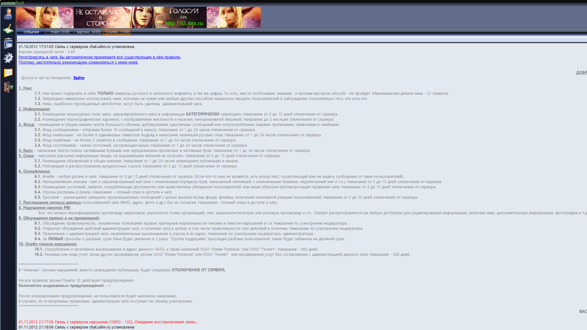

Играю в игрушку)
Разрешение там стоит 1280на720.
После выхода из нее, на рабочий стол (разрешение 1920*1080) то происходит такое.
(326.2 КБ) 155 скачиваний
Клиент еще сильнее растягивается.
Это было еще ранних версиях чата.

Re: CommFort 5.60
Удается ли это повторить? Окно развернуто во весь экран, или же обычное окно (в этом случае перемещается)? До начало игры было во весь экран или окно?
Re: CommFort 5.60
Чат обычно свернут, открываю из трея, а оно вот так на все окно растягивается.
Игра была во весь экран. Чат тоже при сворачивании был на весь экран.
