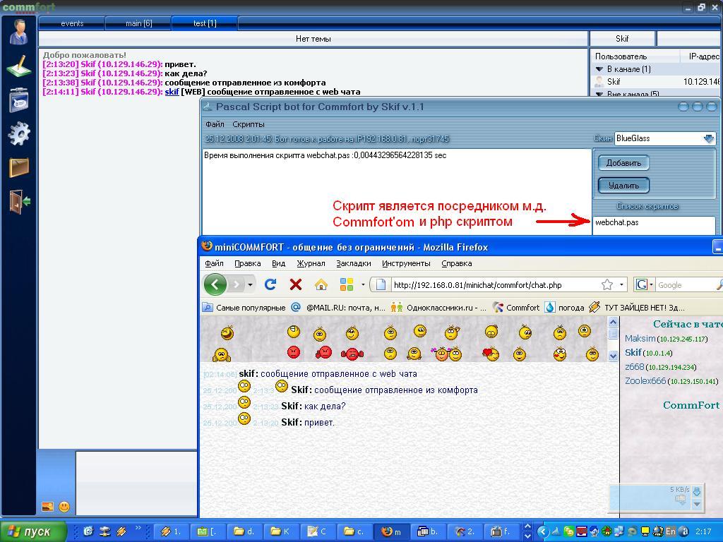

Script WEBчат
Наверно не мне это нужно было делать
Данный скрипт связывает php миничат и чат комфорт. Работает по такому же принципу как и аналогичный модуль в Мега-комбайне Викторина, только халявный
Установка скрипта:
Скачать Менеджер скриптов v.1.1http://www.commfort.com/rus/forum/downl ... php?id=266
Файл webchat.pas кинуть в каталог Scripts. запустить бот и добавить в список скриптов.

- webchat.rar
- (2.82 КБ) 775 скачиваний
- (145.22 КБ) 201 скачивание

Re: Менеджер скриптов [Bot]
сообщения не передаются с чата на вэб чат и обратно, получился обычный вэб чат че за Х?
Передаются, у тебя проблема с подключением ботоскриптера к клиенту чата, проверяй порты!
у меня все заработало, должно появиться всплывающие уведомление типо: Бот работает на xx.xx.xx.xx порт xxxxx
бот прекрасно подключился к клиенту коммфорта, но яж по русски написал, сообщения непередаются.kamatozzz писал(а):Передаются, у тебя проблема с подключением ботоскриптера к клиенту чата, проверяй порты!
у меня они не передавались из-за того , что бот не был подключен к чату, я порт не правильно указал, был только веб, потом увидел, что порт неправильный, изменил и все гуд!!! сообщения уходят и приходят...
но отрубил его пока не скажут как сделать пароли нормальные...
