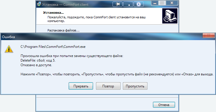

Значит винда у меня лаганулаForestM писал(а):Обновился, и перезапустился, все нормально.
Адрес нашего чата: www.okhanet.com или 87.251.127.32
Бета 4... проверяю обновление через меню "про программу" - установлена самая новая версия, что не так?
на другой машине, тоже под вин8 х64 обновилось все сразу и без проблем

Постараемся найти причину и исправить.DocOkha27 писал(а):Нет, коммфорт реснулся, именно окно инсалятора осталось на пускеMaxim Mirgorodsky писал(а):То есть перезапуск программы автоматически не произошел?
Далее, тем у кого не обновляется бета 4. Просьба сначала просто перезапустить программу. Если не заработает, то остановите пожалуйста все плагины и перезапустите программу. Заработает ли обновление после этого?
Вон у некоторых нормально. Сегодня заного попробую установить.Maxim Mirgorodsky писал(а):Постараемся найти причину и исправить.DocOkha27 писал(а):Нет, коммфорт реснулся, именно окно инсалятора осталось на пускеMaxim Mirgorodsky писал(а):То есть перезапуск программы автоматически не произошел?

Всё плагины отключил клиент перезапустил, итог тот-же что на скрине выше Win7 x64Maxim Mirgorodsky писал(а):Далее, тем у кого не обновляется бета 4. Просьба сначала просто перезапустить программу. Если не заработает, то остановите пожалуйста все плагины и перезапустите программу. Заработает ли обновление после этого?

Результат проверки обновлений также косвенно зависит и от сервера чата: на каких-то всё нормально, на других сервер обновлений говорит, что 5.60 -- последняя.
1. Обнаружено обновление.
2. Другой сервер, настройки клиента те же. Обновлений уже нет.
5.70b4, Win 7. Плагины отключены, перезапуск был.
Проверял на 2-х различных серверах.Пишет что стоит самая последняя версия.Перезапускал программу не раз.Плагины отключены,XP SP3.
- Сообщения: 6897
Результат должен зависеть от того, является ли пользователь участником бета-тестирования или нет. Если установил по крайней мере одну бета-версию, то автообновление должно выдавать за обновления бета-версии, если нет - то только финальные. Определение идет по полной строке названия версии программы, есть ли там слово "beta". Видимо, в этом механизме есть ошибка, будем разбираться...

Ошибка сервера автообновлений, из-за которой некоторым пользователям beta 4 выводилась информация, что у них самая новая версия, исправлена.

В общем у меня на 5-ю обновилось,но правда не обошлось без моего активного участия.При уже её установке выбило (как по мне вполне ожидаемую) ошибку.После этого я решил посмотреть откуда у процесса установки так сказать растут ноги,зашёл в то место (у меня это оказалась папка для принятых в чате файлов),увидел файл CommFort_autoupdate.exe и  понял что можно обновить через него.Далее я нажал кнопку "Прервать" (хотя в меню указано "Отказ",видимо ошибка) и вышел из процесса установки.Затем выключил программу чата и запустил вышеупомянутый мною CommFort_autoupdate.exe.И как понятно всё обновилось уже вполне нормально.
Стоит правда заметить что после обновления и запуска клиента остался процесс "Установка",который завершить из панели задач не представлялось возможным;но я вполне допускаю что это могут быть просто фокусы операционной системы работающей без перезагрузки много дней - у меня в этом случае различные эксцессы не такая уж и редкость.
