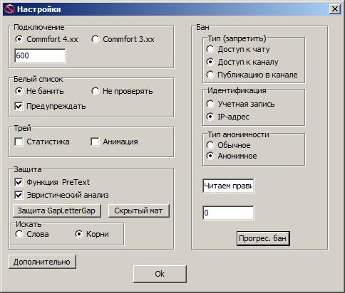

В программе поставил Настройки чтоб ограничивало доступ канала, а отключает от всего чата. Скрин шот ниже.
- Вон настройки
- (50.14 КБ) 116 скачиваний
Re: AntiMat
потомучто мат в состоянииRomeo писал(а):В программе поставил Настройки чтоб ограничивало доступ канала, а отключает от всего чата. Скрин шот ниже.
А вот лог в чате:
[07.02.2010 17:26:11] МаЛьвиНа ^=^ (10.0.48.92): переключилась в состояние "ненавижу этот ебучий мороз!!"
[07.02.2010 17:26:13] CommFort запретил доступ к серверу пользователю МаЛьвиНа ^=^ (360 минут). Причина: "Читаем правила чата: 瑛硥嵴⃠⃠畛汲桝瑴㩰⼯督睯爮⽵潦畲⽭湩敤桰㽰琯灯捩㌯ⴱ搥┰晢搥┱〸搥┰ぢ搥┰㉢搥┰㡢搥┰扢搥┰ぢ┭ㅤ㠥┷つ戥┰ㅤ㠥┲つ戥⼰⽛牵嵬".
Ого, а вот это я передам разработчику чата, это я вытащил из лога сообщений канала маин, скопирова и вставил, а тут иероглифы.
Но смысл сообщения остается прежним. Почему ее выкинуло из чата совсем?
Re: AntiMat
впослен согласен, если бы просто написала то выкинуло бы с канала, а за состояние с чатаcema93 писал(а):потомучто мат в состоянии
Re: AntiMat
А может то именно сервер выкинул из чата?
