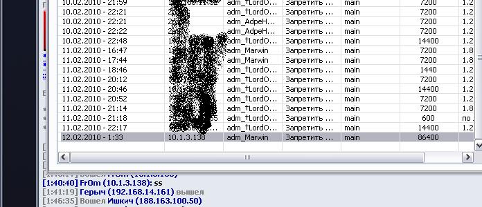

Сообщение marwin4ik »
скрин внизу....

Как я понял он имел ввиду: Бан в 1:33 (хотя не видно какого типа бан, может даж на картинки:) ) а человек в 1:40 пишет...
Короче, аффтор темы:
Во первых - название темы должно хоть немного намекать на её содержание.
Во вторых - у темы должно быть содержание =))))
Не видно что за тип бана такой... только "Запретить..." а что запретить догадайтесь сами!?

Короче: бан дал на сообщения по айпи (локальный), бан дал в 1.33 человек написал в 1.40 , тот же айпи тот же ник, 6ан весит, но ...в логах то что он написал "ss" не видно и после этого он не писал ничего.
бред? или проскакивают лаги с 6анами?

В списке ограничений время серверное. В канале - клиентское. Они могут отличаться.
Так же не ясно с названием канала.

При большой загрузке сервера (как у нас на 4локале) были замечены (точнее они постоянно, когда людей > 3000) подобные тормоза:
Выдаётся бан (непример на доступ к серверу), запись в бан-лист публикуется, публикуется запись о бане в канале, но забаненый может ещё несколько секунд (а иногда минут) сидеть в чате и писать, но потом его всёравно выкидывает...

Канал 1 и тот-же, время сравнил - одинаково
Это единичный случай, но всетаки, может связано с самой сетью?

HukpoFuJl писал(а):При большой загрузке сервера (как у нас на 4локале) были замечены (точнее они постоянно, когда людей > 3000) подобные тормоза:
PS: переименуйте чтоли тему...
Отдельные ситуации необходимо рассматривать отдельно (обязательно с указанием номера версии и подробными наблюдениями). Ваша ситуация теоретически могла быть в 4.00/4.02, в одной из последующих версий она была исключена.
На данный момент в текущей версии сервера мы не нашли никаких ошибок в системе ограничений, которые бы позволили публикацию в канале после наложения ограничения на публикацию сообщений.
Любые наблюдения по данному вопросу приветствуются (несмотря на то что внутренняя организация системы ограничений будет полностью переработана в следующей несовместимой версии).
