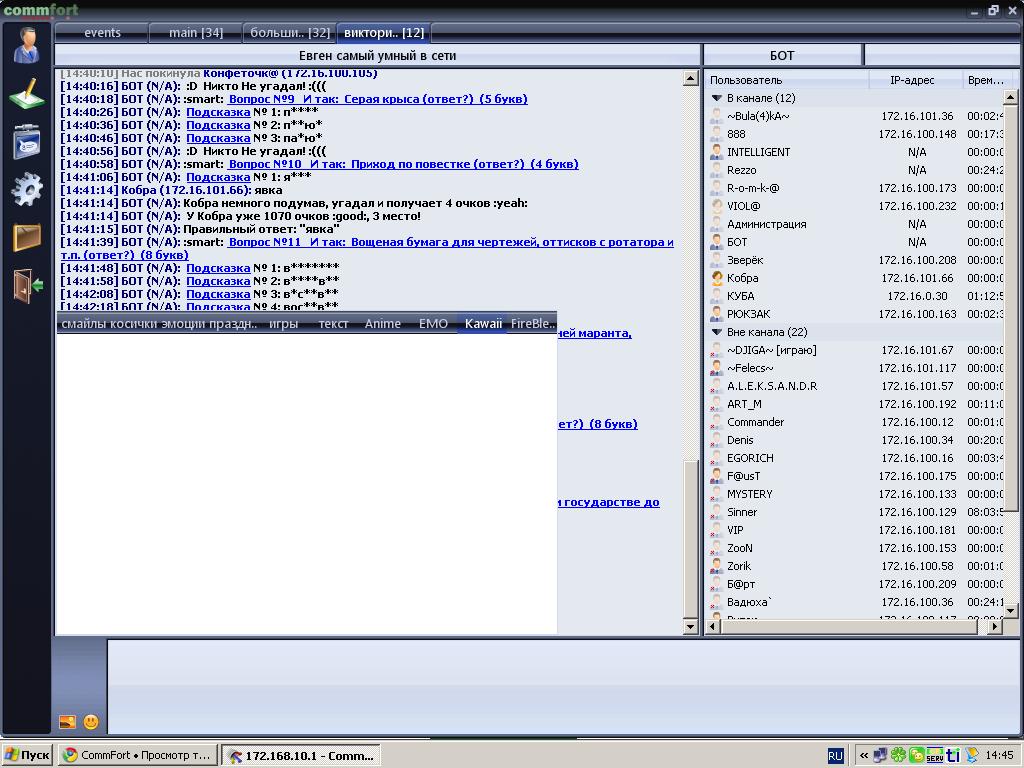

Ребят, неужели ни у кого небыло подобной проблеммы?
Уважаемые администраторы, попробуйте у себя поднять сервер и подтянуть туда этот пакет смайлов.
Прилагаю скриншот тех групп, в которых ничего не видно. (Во всех группах левее ЭМО все видно и все смайлы работают).
Скриншот пустого окна смайлов
(140.07 КБ) 157 скачиваний

Все, спасибо, разобрался.....
Для тех, у кого будет подобная проблемма. Смайлов если добавить больше чем на 10 мегабайт - ошибок не выдаст и предупреждений тоже (Это кстати абсолютно неправильно). А просто не подгрузит те группы, которые не влезли в 10 мегабайт.
