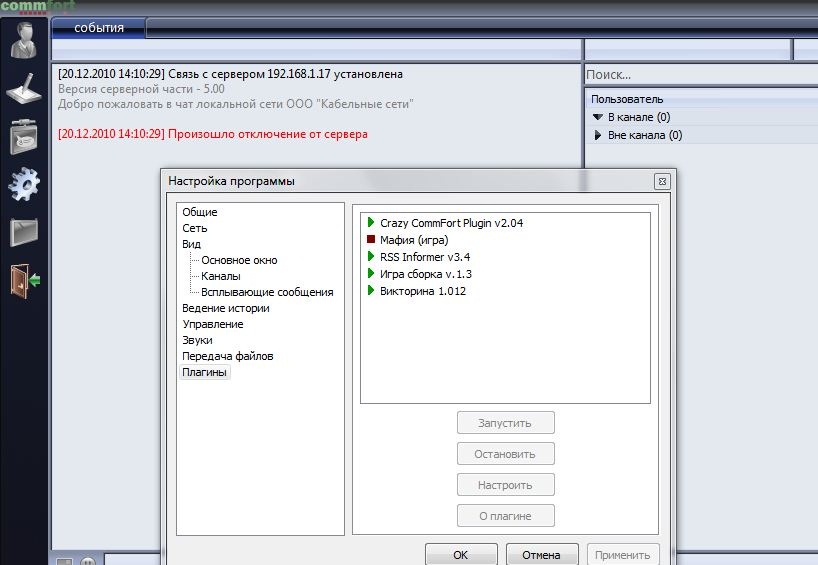

Из-за чего может быть конфликт программы???
[16.12.2010 20:37:14] Связь с сервером 192.168.1.17 установлена
[16.12.2010 20:37:14] Произошло отключение от сервера
Так всегда при подключении разных серверов
Что то установил, а теперь такая проблема

На сервере вот что
E25 [16.12.2010 20:52:34.902] (192.168.6.140): подозрение на атаку (тип 2250)
E23 [16.12.2010 20:56:20.572] запуск сервера
E25 [16.12.2010 20:56:24.832] (192.168.6.140): подозрение на атаку (тип 2250)
Установленны пралины:
Викторина
Crazy плагин
RSS 3.4
Мафия
Сборка

Re: Отключение от сервера
Отключение плагинов не помогает
- Сообщения: 6902
Попытка подключения к каналу до авторизации.
С огромной вероятностью это именно плагин. Попробуйте переименовать папку Plugins, чтобы их отключить полностью.
Да. Переменовал папку, и проблема повторялась в течении 3 запусков. но потом она полностью исчезла!
